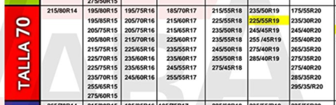

  3. R.I.P
    R.I.P Tiguanero Experto
  4. swga
    swga Tiguanero Activo
    Barcelona
    1.4 TSI 150 CV
    Hombre @R.I.P ,
    Genial , ya veo que el tema estaba resuelto.
    Haber si puedo ver mejor el cuadro de tallas al llegar a casa, ya que ne en el Ipad no consigo ampliar las tallas.
    En mi caso A mi me interesan para las Kingston, en la medida de 235/55 R18.
    Gracias
  5. R.I.P
    Son las mismas, la talla 70.
    Yo no las he probado, aunque, a menos que alguien me hable mal de ellas, las compraría.

  11. swga
    Barcelona
    1.4 TSI 150 CV
  12. Citín
    Citín Tiguanero Activo
    2.0 TDI 190 CV 4Motion DSG7
    Por esquema que habeís colgado, todo los r-line son talla 70, no?
    Es que no controla nada del tema, y pensaba pillar unas de tela para el r-line de 19".
    Alguna recomendada especialmente?
    Gracias
