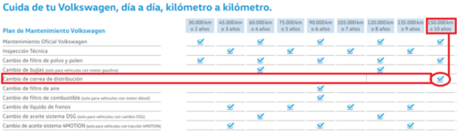

Ese Tigu ha cumplido ya 10 años. Si antes no se ha cambiado ya le toca... ...ahora, esos casi 1.000€ es algo caro; el propio fabricante da precios más asequibles en sus talleres oficiales. No dudes en Consultar.
Esa revisión es para los que llevan correa, la cadena aguanta mucho más, pero daban guerra los tensores y a la siguiente generación de 1.4 le pusieron correa. arrojando luz al problema de distribución de vw TSI - ForoCoches problemas distribucion motores tsi del grupo vag - ForoCoches Por el cambio de correa a mi me cobraron unos 500€ en un TDi.
