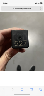

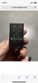

Pues otro más ala causa , fallo bujía precalentamiento cilindro número 3 ,me salió en el infotainem ,lo borre con obd eleven pero volvió a salir a los dos días ,estoy esperando por el Rele ,haber si hay suerte y se arregla con el Rele

Por aqui otro con el fallo calentador cilindro N*3, fallo P06730 estatico, lo borro, y me sale a los 2 o 3 dias, lo que me resulta extraño, es que las características con las que marca el error, es con el motor parado, y la tension del borne bateria el primer error a 11volt, y la segunda a 10 volt, , no se si pensar que la bateria ya esta en las últimas y hace el error, o el rele que se comenta por aqui, o el calentador..., pero por lo demás electrónico del coche funciona todo, hata el star stop va perfecto, por eso me hace dudar que sea bateria, por que con obd la tension la marca bien, parado 12'7 volt, y con el Obdeleven, veo que el sensor del calentador marca los parámetros bien, entonces no se... mirare el rele a ver...y si sigue saliendo mas veces, pues a la Volkswagen a ver que dicen.
Buenos días ya por aquí mire lo del rele estaba bien se descarta

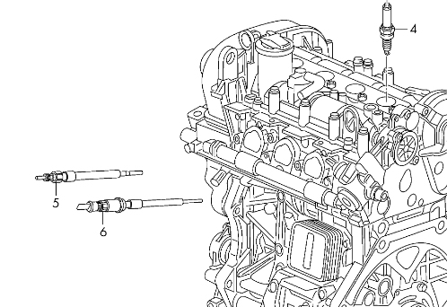

Si es de interés, con este error reemplacé el número 4 por un NGK 888
