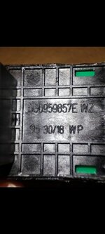

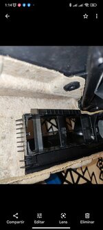

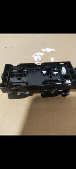

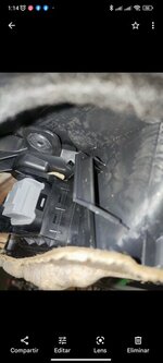

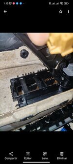

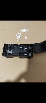

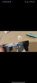

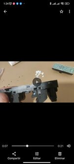

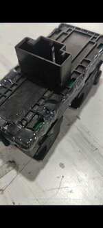

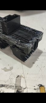

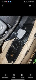

Bueno me contesto a mí mismo, ya que hoy he terminado de reparar la botonera. Pues resulta que se había roto lo que es el mecanismo y lo cierto que ha sido un tanto complicada la reparación por las piezas que lleva tan pequeñas y difícil de poner adecuadamente, pero bueno os explico el proceso. Lo primero, para quitar la botonera es necesario quitar el panel de la puerta si o si, hay varios vídeos en YouTube que explican cómo quitar el panel, pero básicamente es quitar la tapadera del asa, quitar el tornillo que está debajo, quitar el otro tornillo de más abajo (sólo son 2 tornillos), y después hacer palanca para ir quitando las grapas y son grapas, ya es como todos los coches subir el panel y sale (importante volver a ponerlas en el panel las grapas cerradas). Una vez quitado el panel, desenchufar los 2 cables y el del tirador de la puerta. Ahora viene lo complicado o bueno lo que más me ha costado a mi que es sacar lo que es la botonera, ya que lleva 6 anclajes y la caja dónde va es muy delicada y difícil acceder sobretodo los del interior (yo de hecho la he deformado..). Una vez quitada la botonera, puedes poner una nueva o repararla, yo opte por repararla ya que el repuesto que tenía y acabe devolviendo porque me daba sensación de mala calidad y de que se iba a descorchar con el roce y el calor...(ya me ha pasado en otros coches). Luego montar es muy fácil. Voy a poner unas fotos, no del proceso en si porque no tengo, pero si de la rotura, desmontaje y reparación. Por cierto la la OEM del que llevaba mi coche es 5G0959857E y lleva 8 pines, no se porque en los buscadores de recambios me aparecía otro OEM para este modelo, pero vamos es el mismo que el del GTI VII. Por último decir que vaya tela la calidad de los materiales de Volkswagen, no es normal que con 3 años se haya roto la botonera y una vez abierta te das cuenta de que los plásticos son del grosor de un folio.... Rotura de botonera elevalunas Referencia OEM Mecanismo interior Interior panel dañado por difícil acceso Elevalunas reparado
Eso es lo más complicado, quitar las 3 pestañas que pone el número 1 y quitar las 3 similares del otro lado... Por cierto de donde ha sacado esas indicaciones??
Eso es lo más complicado, quitar las 3 pestañas que pone el número 1 y quitar las 3 similares del otro lado... Por cierto de donde ha sacado esas indicaciones?? Muchas gracias
De aquí. De todo lo que descargues, busca el PDF Electrical System y la página 250. Yo he quitado la marca de agua con el Acrobat.
