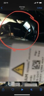

Hola! vendo tu Tigu creo que son los faros anteriores al mio (restlyng) el espacio sera el mismo pero he visto como se sujeta la bombilla (con alambre) y no creo q tenga espacio (ni habilidad jejJeee) para soltarla/ponerla.....
no lo decia por el exterior sino como van encrastadas las bombillas...las tuyas D1S salen tirando (con el aro que luego sueltas y lo vuelves a poner en la nueva) la mia lleva unos alambres (que hay q soltar y luego ponerlos cuando coloques la bombilla...y por espacio -creo q mas por mi poca habilidad va ha ser dificiiiiil ponerlo)
