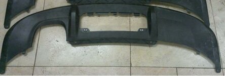

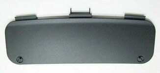

Perdona pero esto último, en el caso del tiguan lo veo difícil (en otros vehículos puede que si, lo desconozco). Y te digo porque: * La tapa del agujero del gancho del tiguan tiene una especie de topes que se meten en unos soportes moldeados en el propio parachoques, * La tapa del agujero del gancho del tiguan se sujeta al parachoques mediante dos tornillos giratorios que acoplan en unos agujeros que van moldeados en el mismo parachoques. Para poder solucionar estos dos "problemas" tienes que ser muy buen profesional, a parte de saber como trabajar con plásticos para conseguir que la tapa quede enrasada con el parachoques, como si fuera de serie. Lo siento, he buscado por San Google pero no encuentro ninguna foto de la tapa del agujero del remolque para así ilustrar mis comentarios.... Pues te aseguro que el 99% de los ganchos de remolque que he visto montados a posteriori (en cualquier coche), incluso los montados a posteriori en este mismo foro son de 7 pines. Imagino que el de VW Store ya será de 13 pines, pero el que les montan a posteriori al 99% de tiguaneros, no.
@NavarroRacing ya he encontrado una foto con la que ilustrar mi comentario!! Esta es la tapa del remolque original Y este es el hueco del parachoques Como se puedes ver, para acoplar la tapa original hay que ser un carrocero de los buenos y dedicarle bastantes horas de trabajo.... y no me extrañaría que casi seguro salga más a cuenta comprar el faldón que realizar el trabajo de adaptación de la tapa.
