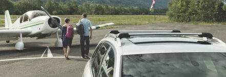

    image.jpeg image.jpeg Hola!
    Quiero comprar una barra con porta esquis y tengo la duda de cuales comprar ya que unos tienen unas ventajas y los otros, otras.
    Tengo un MK2 con techo solar y me gustaría comprar unas Thule Wingsbar, pero el problema que tienen estas barras es que como son las bajas, ganan en aerodinámica pero sin embargo no te permiten abrir el techo solar...y claro, no poder abrir el techo de diciembre a abril...
    Sin embargo, las originales de Volkswagen no tienen ese problema porque son más altas. Pierden en aerodinámica pero por otro lado, sí te permiten abrir el techo.
    La verdad que quiero comprar ya una barra con porta esquis pero no me decido. Me gustan más las Thule por ir más pegadas al techo del coche pero eso de que no se pueda abrir el techo...
    Alguien se encuentra en el mismo caso que el mío? Qué habéis comprado finalmente?
    Os adjunto arriba la bata original de Volkswagen y después la Thule.

    Y porqué las Thule no te permiten abrir el techo? No termino de entenderlo.
    Serán más bajas que las originales, pero no pegadas al techo, verdad? al menos a la altura de las barras del techo, supongo.
