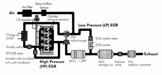

A la salida del múltiple de escape y en el conducto ByPass de gases de recirculacion que comanda la valvula EGR hay un sistema intercambiador de calor que tiene como objetivo enfriar los gases de escape que se van a recircular, a este dispositivo le llaman "radiador refrigeración gases", y dicho radiador cuenta con una bomba de agua electria auxiliar. Por lo que te cambiaron es coherente , pero ovbiamente estaba mal diagnosticado.
Excelente Dexter con las dos respuestas, a la del enfriador " chapeau" adjunto Link técnico sobre el tema http://www.aficionadosalamecanica.com/sistema_egr.htm Extenso , con diferentes sistemas , y con muy buenos gráficos . A la de la explicación que has dado a Escobar también , yo pienso igual ( a los resultados me remito) pero no quería ser tan directo con respecto a la reparación que le han hecho, cuando a uno le tocan el bolsillo tiene el oído más sensible. En un VAG que tuve muy anteriormente , también anduve medio año con la garrafa de refrigerante, que si esto , que si lo otro , al final la junta de culata.
EGR cooler es el susodicho "radiador refrigeración gases". Esto esta sacado de un PDF que subió Pequenio, y que esta por algún lugar de este Blog. Hay un PDF en Español y otro en Ingles, el segundo es mas completo y se llama: 2-0-TDI-SSP.pdf Lo podes Googlear como: Self Study Program 826803 2.0 Liter TDI Common Rail BIN5 ULEV Engine
