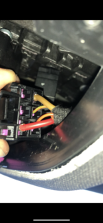

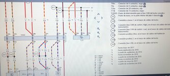

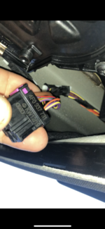

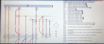

Los los led es facil, hay que pasar la tira de fibra optica por un agujero y luego va metido en un carril y con el dedo lo vas empujando asta atras del todo, los cables hay que cojer positivo(pin 4)y negativo (pin 3)del conector negro que esta debajo del plafon de luces y la linea LIN (pin 5) Las tiras led tienen un conector de 4 cables de los que usa 3 (pin 1 es positivo, pin 2 es LIN y el pin 4 es masa)
Este es el conector donde van, el que trae todos los cables es Donde va enchufado y el que le faltan cables es el que enchufa y al que tendremos que meterle el pin de LIN y coger positivo y negativo de los 2 mas gordos Ahora solo hay que dar con la codificacion correcta
