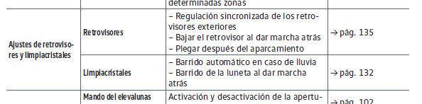

Menú del configuración de la pantalla CAR:
Y si buscáis en el manual, comprobareis que lo que he comentado ya un par de veces para mantener los espejos plegados es correcto:
