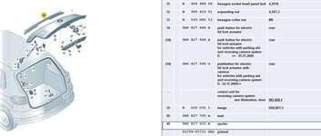

    Hola, alguno que tenga el acabado Rline sabría decirme si el alerón es completo de una pieza o si solo es un añadido que viene encima del spoiler de origen?
    Si os fijáis parece que son dos partes o sino es solo efecto visual por la forma que tiene...
    Buscando he encontrado la referencia Etka 5NA827933 que dice ser spoiler de techo, lo que no se es si es el añadido o el de origen.
    También en relación a este tema, Sereis mas en poder contestar, el Spoiler de origen hace cuerpo con el porton (todo una pieza) o es una pieza a parte?
    [​IMG]

    Aleron superior trasero: 5N0-827-933-A-G-RU

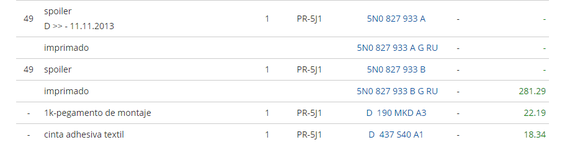

    He encontrado algunas referencias partiendo de esa para el Mk1, y parece que es una pieza "pegada".
    • Tipo de artículo:Spoiler
    • Tiguan-year:2011,2013,2012,2014,2009,2015,2010,2008
    • Para las marcas de vehículos:Volkswagen
    • Número de parte del fabricante:5N0 827 933A
    • Modelo Volkswagen:Tiguan
    • Peso del artículo:4 kg
    • Nombre del Modelo:5N0 827 933A
    • Tipo de material:ABS
    • País/región de fabricación:Italy
    Habrá que ver si para el Mk2 es similar, o la propia referencia. Preguntando en la ventanilla de repuestos de un concesionario? En el ETKA?
    Online VAG spare parts catalog, Volkswagen, Audi, Skoda, Seat. VAG VIN decoder, part number search. *** Online.
    O bien:
    Volkswagen Tiguan (2012 - 2017) - spoiler. porton trasero. > VAG ETKA Online > Nemiga.com
    A ver si dieras con algo mediante el número de bastidor.
