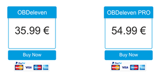

Gracias R.I.P. Muy interesante el listado de posibilidades. Me he quedado asombrado de las posibilidades de reconfiguracion con el OBDeleven. En la web para comprarlo existen dos OBDeleven. Cuál acosejas??
Hola. Creo que no es lo mismo. Ese módulo lo que hace es desactivar la señal de alarma cuando abres la puerta con el coche en marcha. Que por cierto es un coñazo y la voy a quitar gracias a tí . Casi todos los cambios "buenos", salvo el de ver videos en movimiento, parece que hay que hacerlos manualmente con la versión PRO. No es dificil, tan solo es no "abrumarse" la primera vez con tanto nombre raro, bytes, etc. Lo que NO hay que hacer es tocar nada si no lo ves claro o no aparece en las instrucciones de activación.
