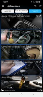

Buenos días, he visto esta aplicación en obdeleven para "resetear" el dsg. Alguien lo ha probado o sabe cómo funciona?? Muchas gracias
Yo lo que os recomiendo es que tengáis copias de todos los módulos antes de hacer nada. Y aun así puede haber problemas porque no hace copia de la codificación larga o extendida y es imposible ver los cambios que haga el OBD.
Nunca miro esa pestaña, por eso no me sonaba. Me da yuyu aplicarla...el tema del cambio y con lo que no se registra como dice el compi...
