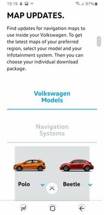

Dentro de ella elegiremos el modelo de vehículo que tenemos

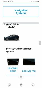

Y después elegimos el año del vehículo
Y seleccionamos el media o el pro

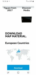

Posteriormente elegimos el mapa a descargar de los disponibles y nos armamos de paciencia porque la descarga es lenta.
