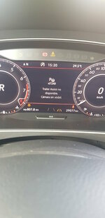

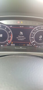

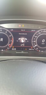

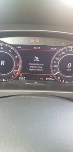

Hola buenas he probado estos días esta codificación para trailer assist: Habilitar asistencia de remolque Habilita la opción 'Asistencia de remolque' en la configuración de la unidad central. Seleccione el módulo de asistencia de estacionamiento (76) Codificación Byte 0, Tick Bit 3 Seleccione el módulo de instrumentos Codificación Byte 12, Tick Bit 5 Seleccione el módulo de cámara de marcha atrás Codificación Byte 10, Tick Bit 3 Con el resultado que pongo la ruedecita del retrovisor en R acciono la marcha atras me dice que apriete la P del park assit se me conecta todo perfecto en el digital cockpit y al instante se me desconecta y me dice que la camara de atras no tiene visibilidad. Alguien podria probar gracias
Hola, yo ya no recuerdo como lo activé, pero lo cierto es que me pone lo mismo que a ti, cámara sin visiblidad y luego se desconecta.
