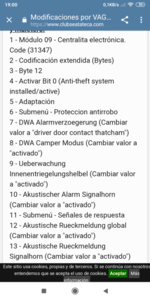

Hola alguien ha probado de activar la alarma oculta con el vagcom???. Yo he visto este procedimiento del club Seat y no sé si funcionara.
Hola a tod@s los foreros. Hoy he conseguido activar la alarma oculta de nuestros tiguan MK2 con el Vagcom. El proceso ha sido el siguiente: Módulo 9- centralita electrónica codigo 31347 adaptación protección antirrobo - sistema de alarma antirrobo --- cambiar a "activado" DWA Alarmverzoegerung, cambiar valor a "driver door contact thatcham" DWA Camper modus--- cambiar a "activado" Ueberwachung Innenentriegelugshelbel, ---cambiar a "activado" Sirenen Alarmzahl poner el número de veces que pitará, por defecto está en 10 Akustischer Alarm Signalhorn, ---cambiar valor a "activado" Con este procedimiento lo he probado a los 30 segundos de cerrar y al abrir la puerta ha saltado la alarma sonando el claxón. Yo tengo el vagcom 19.6.1
