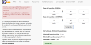

    Para cualquier duda que tengáis sobre medidas de neumáticos os recomiendo que le peguéis un vistazo a esta web Tabla de equivalencias neumaticos y llantas. Calculador de equivalencias. []

    Y sí, algunos nos lo hemos preguntado y hasta informado:
    Homologación de neumáticos: llantas, equivalencias y normativa | ITV
    Equivalencias neumáticos | CitaPrevia ITV PrevenControl
    La equivalencia de neumáticos, clave para pasar la ITV / Feu Vert Noticias | Feu Vert
    Y puedes montar la 225 SIEMPRE Y CUANDO el ancho de la llanta (garganta) permita montarlo.
