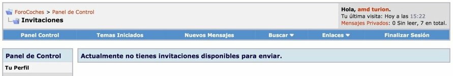

Aparte de estar registrado, el usuario debe tener invitaciones. Y no todos los usuarios de FC tienes invitaciones porque se requiere cumplir una serie de requisitos.
Exacto, hay que cumplir varios requisitos, yo estoy registrado en FC desde el 2011 gracias a un compañero Tiguanero y todavía no me han dado invitaciones... tengo varios amiguetes esperando a que me las den pero nada, no hay manera...
