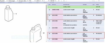

Si, es una inspeccion que le hacen para ver como ha asentado el motor y segun dicen le nivelan fluidos, en mi caso yo verifique los niveles de aceite , refrigerante y todo lo visible asi que no creo que le hayan agregado nada, chequean presion de llantas y me dijeron que le hicieron tambien un scaneo y que todo estaba normal, y te ponen el sello en el cuadernillo de plan de mantenimiento. A mi en particular si me parece que un cambio cada 7500 es muy apresurado, ya que el aceite es sintetico, y como experiencia en mi vehiculo anterior (wv gol) al que le eche Liqui Moly 5w40, los cambios lo hacia cada 10000, mas bien el filtro si cada 5000, y todo muy bien. Por otro lado ahora averiguando un poco mas entre a una pagina donde salen varias especificaciones y partes de los vehiculos vw (etka online) y me salio la siguiente descripción en lo que respecta al aceite para Tiguan , por lo visto se puede usar tanto el 5w30 como el 5w40.

Lo primero es que el aceite cumpla con las espicificaciones que pone en el manual de tu coche. Y luego pon entre 5w30 o 5w40 o qe te interese más ( siempre, repito, que tu manual ponga que ambos son válidos). Los 5w30 en nuestros coche son para mantenimiento long life: 30000km o dos años. Los 5w40 para 15000km o un año. Como dice miniloco esos intervalos no son los correctos, sobre todo para tu bolsillo..... Aceite sintético 100% Motul. Castrol, Shell, Liqui Moli, Mobil 1.....no lo son del todo ( recuerdo) que alguna versión concreta de Castrol si lo era, 0w30 creo. Eso por supuesto no quiere decir que los que no son 100% no sean muy buenos y más que se sobra para nuestros motores. Corregidme si me equivoco. Saludos
