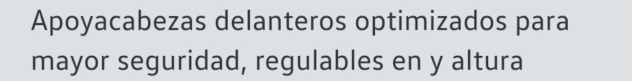

Hola me podeis confirmar si con el r-line los reposa cabezas tienen ajuste Horizontal, aparte del vertical???
Supongo que te refieres en profundidad, cierto ? La respuesta es sí! Aunque hay una errata en el configurador y no deja ver el texto completo: Un saludete !
