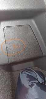

Eso pienso yo, por donde se quitan los soportes de las bombillas?? Se pueden cambiar por bombillas led??? Gracias
Hay que quitar el piloto, que sale fácil soltando una palomilla de plástico por el interior del maletero. En cuanto a la bombilla de led, las hay, pero No las he cambiado.
me podias ayudar con una foto o explicación de como quitar las tapas que lleva el maletero para cambiar las bombillas de los faros traseros de un tiguan mk2? Tiro de ellas y se doblan mucho pero no acaban d salir y no quiero romperlas. Gracias
No tiene pérdida, los lugares para hacer palanca vienen bien marcados y se quitan y se ponen fácilmente
