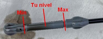

Buenas tardes. Así está la varilla del mío con 2400 Km. Eso sí, lo he comprobado no a los 10 minutos de parar el motor, sino totalmente frío, a 8 grados en la calle. ¿Repongo, no repongo...? ¿Vuelvo a mirar conforme a lo especificado en el manual a los pocos minutos de parar el motor? Saludos.
Oído cocina . Ya estaba pensando en pasarme por el conce, que esta semana le voy a hacer 2000Km de tirón. Llevo no obstante 1ltr de aceite en el maletero. Saludos y gracias.
