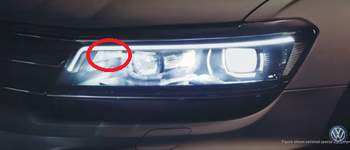

¿La luz de corner light, en los SPORT, es la misma que la antiniebla, no está en el faro? Si está en el faro ¿no se supone que será LED? Al menos en el SPORT indican que son full led.
Los faros led high tienen la luz de curva en el propio faro. Es un pequeño foco que alumbra hacia el costado de fuera. Los antinieblas con halogenos pero no se usan para el cornering.
