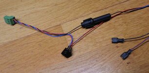

tengo pensado cambiarle la alimentación para poder seleccionar permanente o bajo llave. En cuanto lo vuelva a desmontar, hago unas fotos curiosas con todo hecho. Saludos

basicamente recableando directamente de la caja de fusibles con un hilo a 12v despues de algun fusible. A ver si se puede conseguir a través de VAG para no tener que ñapearlo. Saludos
tenia pendiente de subir las fotos del montaje/desmontaje y aprovechando que le queria cambiar la alimentación.... Lo primero es preparar un cablecillo al efecto. En un extremos tendremos un pequeño conector del que sacaremos +12 de la bateria, +12 bajo llave y negativo. Por el medio lleva un portafusible con su correspondiente fusible y en el otro extremo lleva los faston para conectar al cargador Vereis que tambien lleva un pequeño conmutador-pulsador. Es de 3 posiciones y nos va a poder permitir seleccionar la tension que le demos al cargador; o bien directos de la bateria (cable rojo) , o bien del contacto (cable azul) o apagado. en el otro extremo de ese conector llevaremos los cables a la caja de fusibles y buscaremos donde insertar los adecuados. bateria (cable rojo) , contacto (cable azul) negro que no se ve a la masa del Tigu. lo siguiente que nos queda es desmontar toda la parte central, que es realmente facil y no lleva mas de 5 minutos Se saca el guardapolvos se aflojan los dos únicos tornillos que lleva para sujetarlo y se tira de todo el conjunto hacia arriba se le da una media vuelta para poder trabajar mejor y ya se puede acceder al cargador que ya habia colocado lo único que queda es pasar el cable... y conectar correctamente al cargador. Una vez todo hecho, en mi caso particular he fijado el conmutador con un poco de cinta doblecara en un sitio discreto para poder accionarlo según me convenga: y tema arreglado!!! ya puedo seleccionar mediante el conmutador que tipo de tension le llega al conmutador: +12V, +12 bajo llave o nada! Saludos
