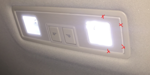

buenos dias, como ya os comente os mando las fotos de como quitar los paneles del techo. lo hice todo rapido pero creo que esto os puede ayudar. en esta foto he marcado el sitio donde teneis que hacer palanca con un pequeño destornillador: en esta foto se ve que cuando sale el primer enganche hay que sacar el otro donde he marcado en rojo: una vez fuera el panel hay una rosca (la que he marcado) la cual teneis que girar para sacar: en esta foto se ve como sale la bombilla y solo queda tirar de ella para sacarla y poner la de LED: como es logico hay una bombilla en cada lado: ahora vamos con el panel trasero: solo marco donde teneis que hacer palanca y sale con facilidad pero con cuidado para no romper ningun enganche: mas o menos he marcado donde tiene las pestañas una vez sacais una esquina el resto sale facil OJO solo sale el plastico transparente. espero que con esto no tengáis problemas a la hora de cambiar las bombillas. ya me decís como se os ha dado. un saludo
Gracias por tu aportación, me parece muy interesante, solamente queria preguntarte si la bombilla del plafón trasero también se quita roscando o tirando de ella, muchas gracias
