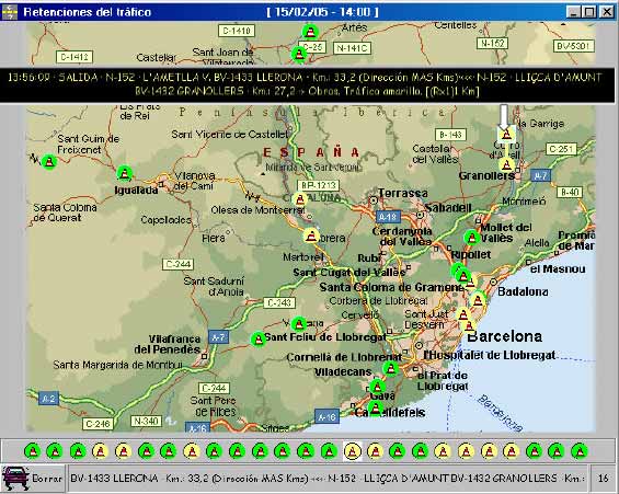

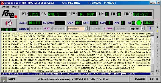

Solo hay 2 caminos, o datos (wifi,bluetooth,sim,usb) o por via radio RNE: Sistema RDS EL SERVICIO ‘RDS-TMC’ EN RNE A finales del año 1.999, Radio Nacional Dirección General de Tráfico (proveedor difusión del servicio ‘RDS-TMC’. La información TMC está siendo utilizada por los navegadores que incorporan algunos fabricantes de automóviles. Con el fin de evaluar el sistema TMC en la zona ‘Serti’, hasta finales de Septiembre del año 1999 la D.G.T. enviaba las localizaciones de España, pero las codificaba utilizando la tabla de Francia (32). Esto se hizo sólo durante el periodo de evaluación, con el fin de evitar pérdida de datos en los primeros receptores ‘TMC’ que se utilizaron durante las pruebas. A partir del año 2000 aparecieron los primeros navegadores que permitían decodificar la información ‘TMC’ en cualquiera de los países de la CE. Un receptor TMC puede decodificar la información sólo cuando recibe las localizaciones TMC de la tabla o tablas que tenga cargada. El fabricante del navegador es quien decide el modo de cargar o actualizar las tablas de localizaciones: en fábrica por software, mediante un CD, mediante una tarjeta ‘Smart’, etc. Bonus track: como funciona el GPS
