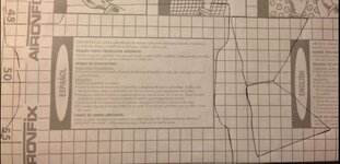

Bien, pues gracias a @Ase80 y a @swga por su idea y trabajo en este otro Brico del foro Mk2: Forrar cajón y esquemas (guantera bajo interruptor luces) Viendo su desarrollo decidí desmontar y forrar esa guanterilla en mi Mk1, con el mismo material que proponen, que queda muy bien... IMPORTANTE: Hay que tener en cuenta el lado que ponemos sobre el flocado, no vayamos a hacer la pieza al revés!! Hice con papel unas plantillas que luego probé y maticé (Adjunto imagen y PDF de la misma que capturé en el Scaner). Son tres piezas, en principio creí que colocaría primero la pieza grande y luego remataría el acabado con los laterales (2 piezas pequeñas), aunque al final lo he hecho al revés (probando antes de pegar lo veía mejor). Este es el resultado, o mejor dicho el Antes y el Después: Haré alguna foto mañana de día, a ver si se aprecia bien el acabado con la guantera montada. Intentaré hacer también un pequeño vídeo de como desmontarla, que aunque se quita en unos segundos no es tan sencillo... (Gracias @PUMA por la ayuda para poder quitarla sin miedo) Doy gracias a uno de mis compañeros de trabajo (Juanan), a quien he tenido haciendo "manualidades" porque las dichosas plantillas me estaban alterando los nervios... y anda que luego el pegado... Una inestimable ayuda!! Espero que os sirva!! Saludos.

Gracias, me inspiré en vuestro trabajo con el Mk2, pero como esa guanterilla es algo distinta había que hacer "molde" para quien se anime... Precisamente el uso es ese, llevar unas monedas (de Euro, como dice @PUMA y puede verse en alguna de sus imágenes, precisamente en el hilo que especifica como desmontarla...)
