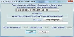

Buenos dias Moses, sería interesante saber los componentes que has puesto con referencias incluidas, pantallazos del vagcom, y maniobras que hayas realizado ,,,, quizas así, podamos entre todos sacar alguna conclusión ,,,
Los componentes indicados en el PDF. Excepto del cable que termina en c y no en a. El timón es r line, pero los botones deben ser los mismos Ahora si se me fue la bocina, voy a revisar fusible. ¿Será que se ha desactivado cuando estuve configurando? Los fusibles estaban bien, reactive el bit2 y la bocina regresó. Lógicamente, volví a perder los controles en el mando de plumillas
