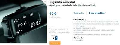

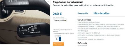

Si no te quieres complicar la vida, el Tempomat lo tienes como accesorio original para montar a posteriori en la misma VW!! Versión para modelos anteriores a 2012 Versión para modelos posteriores a 2012 P.D.: Por cierto, lo normal, antes de entrar a casa ajena es presentarse debidamente. Te recomiendo que pases por el foro de presentaciones y te presentes como es debido... Presentándote formalmente no das la sensación de ser el típico interesado que únicamente quiere conseguir la información necesitada y luego ya no vuelve a dar señales de vida. (muchas veces no se obtienen las respuestas adecuadas/esperadas precisamente por esto)

En los modelos que llevan volante multifuncion y display multifuncion es plug and play y activación con vag-com, en casi de no tener volante multifuncion debes cablearlo
Reafirmó lo ultimo, por fin me he decidido y lo he hecho esta misma tarde , en una hora estaba funcionando, si es cierto que algunos foros indican que existen algunos módulos de volante que no lo soportan
